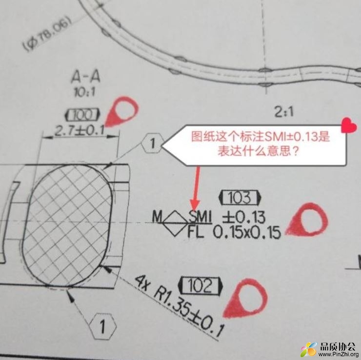

各位大神,请教下,图纸上SMI指的是什么意思,谢谢!

错型(SMI-Surface Mismatch)
由于合型时的错位,铸件的一部分与另一部分在分型面处相互错开。
不知道是不是你想要的答案。

感谢,应该是这个意思
