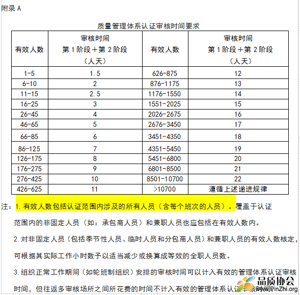

1、建议参看  《质量管理体系认证规则》4.3.3.2(3)“申请组织的员工人数”,和附录A“注:1.有效人数,包括认证范围内涉及的所有全职人员。 原则上,认证机构的核算方式,都是以组织的正规缴纳社会保险登记证所附名册等信息为准。
2、如果按“实际缴纳社保人数”为核算准则 ,当企业出于审核费用考虑,证书初次注册申报的人数有意少报,与“规则”中要求的质量管理体系应覆盖的有效人数不符,极容易造成公司实现质量目标的重要人力资源——体系覆盖有效人数与实际体系覆盖有效人数严重失实,审核机构会承担风险。
