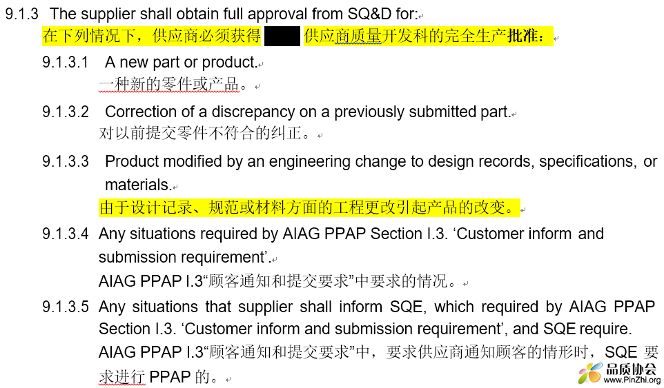

39
667
品质协会专家
103965
103019
上海市
发表于 2020-6-4 13:17:59 | 显示全部楼层
一家OEM的SOR中关于设计变更的规定。
