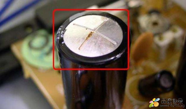

电解电容鼓起、爆浆的主要原因,继续使用的危害风险
造成电解电容鼓起、爆浆的原因主要有以下几点:
▶ 电容质量问题
电容质量不过关,达不到标注的耐压耐热值,客观上导致电容超负荷工作。时间稍长,或者电压波动稍大,就会使电容爆裂。
▶ 散热问题
工作时间长,加之自身发热量大,会使电容长期处于高温状态下。如果温度超出了电容的额定温度范围,会导致电解液体积增大,对于水性的电解液,会产生气泡,最终爆开电解电容的保护阀。
▶ 电压电流问题
如果电脑的开关电源或主板供电元件出现故障,会导致加载到显卡电容上的瞬间电压、电流增大,如果超出电容的耐受值,会使电解液温度上升,最终因电解液体积严重增大而撑破电容外壳。
电容的作用是稳压滤波,一旦损坏,会影响电脑部件运行的稳定性,严重的会因无法抑制瞬间的强压、强流,而导致元件被击穿,加之电解液有很强的腐蚀作用,因此,电解电容损坏后,应当尽快更换同型号的元件。
继续使用的危害风险分析如下:
(1) 电容爆了,一般会造成电压欠压,如果电压是起滤波作用的会造成电流不稳存在干扰等问题,找个修电脑的店,把爆掉的电容更换了吧。
(2) 电容爆了,如果仍在使用,表面上没什么问题,时间长了可能会烧坏显卡上其它的电子元器件,那时显卡就彻底罢工了,得不偿失,维修一下吧。
(3) 可以自己按电容的耐压值和容值买几个一样的回来,如果有焊接功底的话就可以搞定了。
