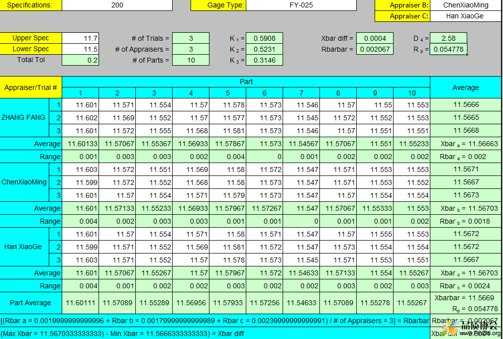

前一段时间重新翻一下GR&R的资料,跟客户讨论,结果发现有些供应商给的数据,算出来AV=0,请教一下各位,合理吗?

你们客户还跟你们讨论这个,不错!不错。对于我们这种现场直编的情况,我们一般不会等于0;你得提醒你们供应商,下次再编的时候长点心吧!:lol:lol:lol

下次造假专业点!

测量系统或者说操作中什么变数最大?人、机、材、法、环。人的变量是最大的,AV测量出来为0,可能不?其实是可能的,但这种可能性有多大呢?一般二方审核如果审核发现了,只要供应商不’狡辩‘,很多审核员也就笑笑就过了,一旦供应商回答问题的朋友情商低点,就完蛋了。二方审核员如果真认真了。这个是可以开到严重不符合的。问题不大,只要能呵呵!

编的编的不正确,超差件都么有
