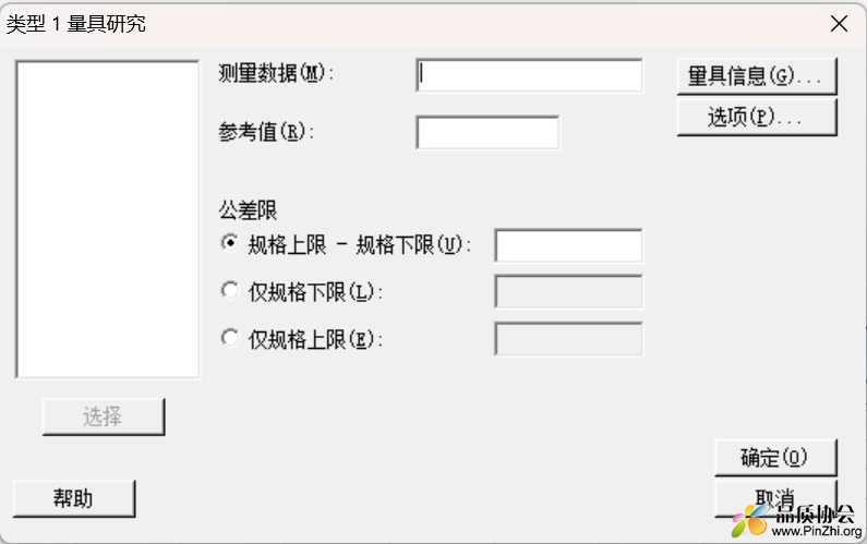

1.用于测量的标准件是生产件还是更高等级的标准件?
Cgk要求的测量方式是让一个操作者用量具在一个标准试样上连续测量25以上。那这个被测量的件必须是更高等级的标准件吗(如量块)?还是也可以是生产件?
2.如何取公差?
Cgk的计算与公差有着很大的关系,公差越大,Cgk值也就相应会更大。要得到Cgk值,那首先要知道被测件的公差,如果被测件是生产件,那么公差都有定义。如果被测件是更高等级的标准件,这个公差怎么去取?(正常来说更高等级的标准件的公差可能小于你量具的最小分辨率)
3.破坏性试验的设备能不能做Cgk?
比如拉力机,我们做的产品是端子压接/导线焊接,针对这种破坏性的测量的量具可以做Cgk吗?如果可以的话是不是也要用标准件去做?(貌似只能用标准件)拿如果用到标准件,又回到问题2.
4.对于只有单边公差的如何取公差带?
又比如拉力机,比如一个端子压接要求的拉力最低是20N,针对这种情况该如何取公差呢?
望各位大神不吝赐教。

1、不是更高等级的标准件,而是更高一级精度的测量设备测量;
2、公差指的是被测产品的公差;-- 这个公差是图面就定下来的;
综合1&2,也就是说你也可以用被评估的量测仪器来量标准件;
本身Cg/Cgk是评估一个检测设备的测量能力是否满足被测质量特性的公差要求
3&4、破坏件,比如拉拔,一样会有公差,只是单边公差,这个在mintab应该是可以跑的出来的;

我的理解:
1.生产件,且是稳定控制下的量产件,即cpk≥1.33下的
2.标准件的公差可以查国标,一般的标准件可以用校准判定公差
3.破坏性我一般做稳定性,所以这问题请大佬回答
4.请大佬回答

4.单边用计数型分析法
