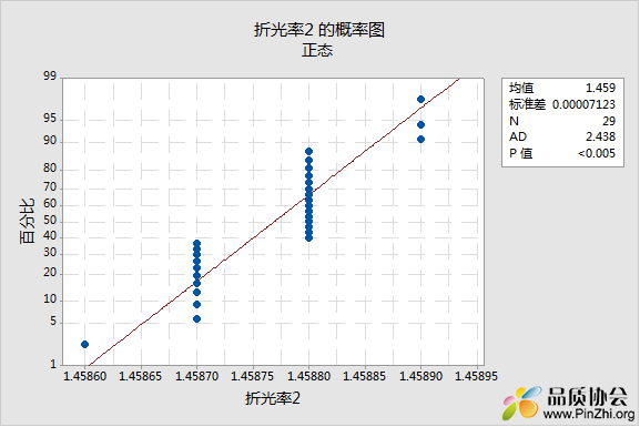

各位前辈,我有一组数据,不正态,但基本无异常点,是否是因为量具分辨力不够?

发表于 2020-6-10 15:12:26 | 显示全部楼层
肯定的讲,就是分辨率不够。过程变差只有0.0003,按照1/10原则,分辨率需要0.00003.

 楼主| 发表于 2020-6-10 16:11:19 | 显示全部楼层
wangbin 发表于 2020-6-10 16:05
在制作控制图之前请先进行MSA(测量系统分析),
我有点搞不懂,你这个测量系统有问题(分辨率不足),为什 ...
公差要求是1.4583-1.4593,按照公差的1/10,客户要求cpk,恼火

发表于 2020-6-10 16:51:35 | 显示全部楼层
这个时候,不能再按照公差的1/10了,要按照标准差的1/10.
