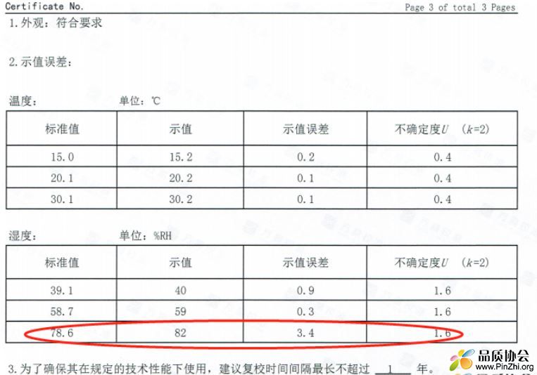

我们公司的温湿度计是在第三方检测机构做的,给出了一份检测报告。从检测结果上看,我觉得湿度在78.6时我们的温湿度计是失效的。我的理解对不对?

失败?
和要求对比啊,没对比哪来结果。
要求低一样用。

不确定度还是1.6? 这个有点奇怪

吓得我赶紧回去,找出自己压箱底的JJF标准
