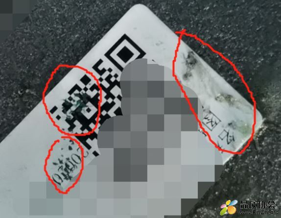

二维码标签是贴在铸造件上的,铸件表面涂了防锈油,为防止粘贴不牢,在粘贴前先在铸件表面涂了哥俩好胶水,再贴二维码,因工件表面有防锈油和粘贴时使用胶水、工人手套脏等原因,致使两次因标签被弄脏,二维码扫码不顺利导致的投诉。一个小标签导致两次投诉,真是不应该,请问大家有没有好方法。

1、二维码覆膜,贴好了再撕膜;
2、工人2只手,1只手戴沾油手套,1只手戴不沾油的手套,贴的时候用不沾油的那只手操作;
3、设置1个专人贴二维码,戴干净的手套;
4、二维码四周多留一些空白处理,贴的时候只接触这些空白处,空白处沾油污也不影响二维码识别;
5、二维码用分段式,类似工资条的那种边缘锯齿状,效果同4,只是贴好后可以撕掉空白处,更为美观。
6、用机器喷二维码上去。
暂时只想到这么多,金币到手了没?

1、标签使用覆膜,贴膜后撕掉;
2、激光刻码,现在很多企业都采用激光刻二维码;

表面不平,无法激光打印。只能在标签表面再覆膜了。

贴的时候用镊子,手指不好操作。

二维码外面贴胶带啥的呗。

贴胶带比较好
另外可以从标签材质与油墨材质上来考虑。

牛角镊子
