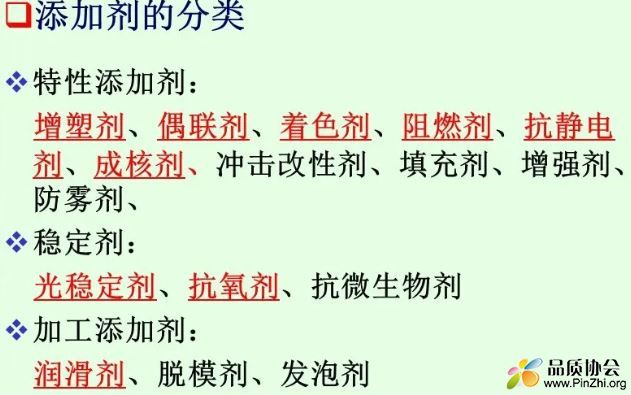

  塑胶原材料在注塑加工过程中需要添加不同种类的添加剂以满足不同的加工和应用需求,如:增塑剂、阻燃剂、着色剂、热稳定剂、润滑剂、发泡剂、抗氧化剂。添加剂分散在塑料分子结构中,不会严重的影响塑料的分子结构,而能改善其性质或降低成本的化学物质。添加剂的加入,能促使塑料改进基材的加工性、物理性、化学性等功能和增加基材的物理、化学特性。下面一一讲解,希望对品质人有用。。
添加剂的分类
添加剂的分类
