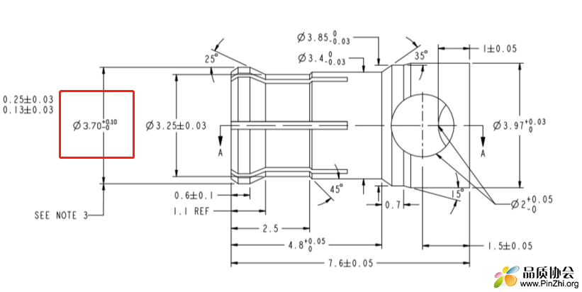

这种六瓣的尺寸怎么去管控

注塑件吗?注塑的话模具管控,验收时约定好塞规的尺寸,套塞规后检测该尺寸

投影测可以么?

你这单边壁厚也太薄了,外径的六瓣尺寸用环规来检测也可以,但只适用于止规检测,如果六瓣中有一个小了,那即使你通规通过也不能判定合格,公差也比较小,看批量在决定如果控制吧,如果大批量就要考虑检验成本了
