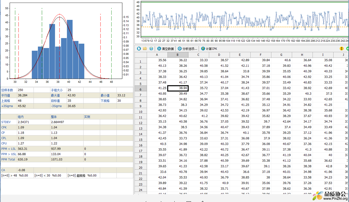

发表于 2020-6-29 11:37:12 | 显示全部楼层 |阅读模式
企业微信截图_15934016418073.png 求指教

 楼主| 发表于 2020-6-29 11:39:42 | 显示全部楼层
为什么点子都偏上限了?是过程没受控吗?

发表于 2020-6-29 13:18:29 | 显示全部楼层
这个是标准的问题吧,你标准定的30-48,对生产来说,可能很难做到35,一般会是做到39,这样左右偏差都是9,对生产来说简单点,或者你直接把标准定到30-40,这样产线就会按35去做,但是<30的对你来说是不合格的,就会变成不良品偏多了

发表于 2020-6-29 13:38:05 | 显示全部楼层
其实还是标准的问题,你的标准是30-48,中值是39,因此生产人员为了避免产生更多的不合格,会控制在中值附近。如果你的客户有标准,按照你的客户的标准要求;如果没有,让技术部门找一个产品性能最佳的指标值,作为中值,两边放宽一定值,作为标准范围。

发表于 2020-6-29 16:28:35 | 显示全部楼层
棒棒冰 发表于 2020-6-29 11:39
为什么点子都偏上限了?是过程没受控吗?
但从数据上来说,没啥不对啊。
反问下:怎么判定过程是否受控?
图片上没有标控制限,估计了下,过程应该是稳定的。组内和整体的过程能力数据基本一致,这表明,如果测量系统是合格的,那么就不存在“特殊原因”。
1、想要大部分的值接近35,当然是调整工艺参数,往下调。
2、相对的,中心值下调,整个分布图会左移,CPK(CPL)会下降,总的PPM会变大。
3、所以最终还是整体能力不足,改进多半得大投入:如换精度更高的设备/工装、人工变机器等。
