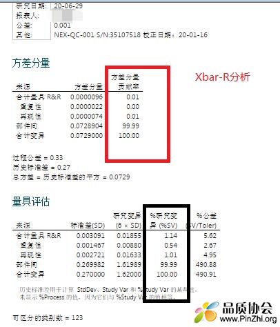

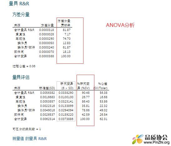

各位大佬,小弟请教一个问题,  如图,小弟做了一个 千分尺的 GR&R分析,用了  Xbar-R  与 ANOVA方差分析 2种方法,但是,得出的结果是截然相反,相差非常大,想请教各位大神,问题出在哪里。我好改善。请多多赐教。
Xbar-R分析
Xbar-R分析
Anova分析
Anova分析

X-R不考虑交互效应,方差分析可以计算交互效应,从方差分析来看,人员、零件交互效应非常明显。
人员需加强培训考虑,提高测量结果的一致性
