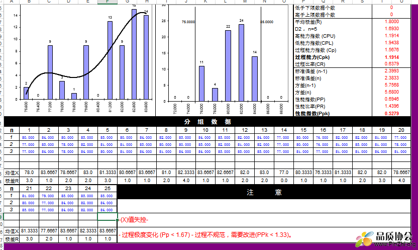

要做SPC,就下载了模板回去填,QC检测产品厚度一直有数据的,我就选了80μ的产品。发现填完之后这表总有点差强人意。不知道哪里出问题。来个会的帮我看看。谢啦。
这产品80u,±5都可以出货,感觉也一直这么做没什么问题,但是表结果是要求改进。。。

这个和公司培训机制也有关系,就不刻意讨论了。前面回复已经教他最简单的公差收严,使用现场SPC图表进行控制,产品合格不一定代表过程能力稳定(好多新人误区:产品合格代表过程能力稳定)

过程波动太大,不稳定,需要提高cp和pp

估计没好好读一下SPC手册,另外过程实际公差带也没有收严,导致测量数据数值分布范围较大,过程能力较差

80±5 你可以设定绿色区域78~82 黄色区域75~78/82~83,红色区域低于75警戒或者超过85警戒

确实有问题,都是整数。计量器具选择也有问题
