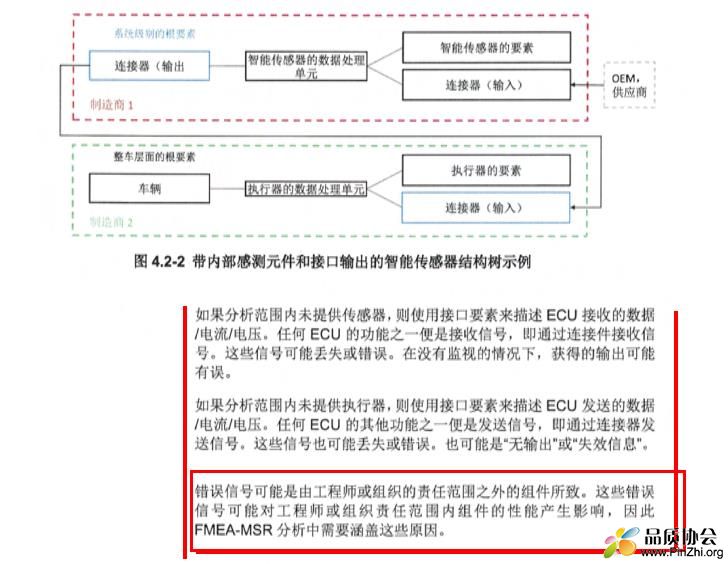

新版FMEA-MSR章节4.2.2结构树有如下一句:错误信息可能是工程师或组织的责任范围之外的组件所致。这些错误信号可能对工程师或组织责任内的组件的性能产生影响。因此FMEA-MSR分析中需要涵盖这些原因。(见下图1)
这句话的意思我是如此理解的(举例):车窗两侧的门框坏,玻璃升到此处时,ECU误判为夹手了,自动停止上升,并下降。但在FMEA-MSR分析中需要涵盖此类原因。
我个人认为这没有必要吧?!如何这样分析没完没了,我认为应将这些作为一个例外来对待。
当然,我的理解也可能有误,请各位指教!
