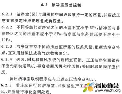

各位大咖,无尘室的正压在哪个标准里有规定?其值是多少?谢谢!

GB 50073-2013 洁净厂房设计规范
这份标准有规定。

发表于 2020-7-22 09:02:00 | 显示全部楼层
这份标准有规定。
