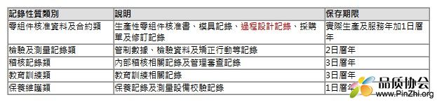

请问各位,本公司属于汽车零部件企业,体系文件输出的相关记录都保存多久呢?有没有详细的保存周期?

标准答案:汽车件为16年。N+1,也就是汽车报废年限,因为现在汽车无强制报废年限,所以一般都是按15年算,加一年就是16年当然了,具体操作灵活掌握。比如,把文件资料数据化电脑存档
但,如果客戶有要求,要依客戶要求進行保存。(例如:GM 要求保存50年)

客户有特殊要求的按照客户要求,客户没特别要求的,一般的记录3年,1年。设计开发的记录停产后15年

主機廠針對品質紀錄都有一定的要求,像FORD是寫在CSR,GM是要買一份GMW15920(供應商記錄管制要求)。
