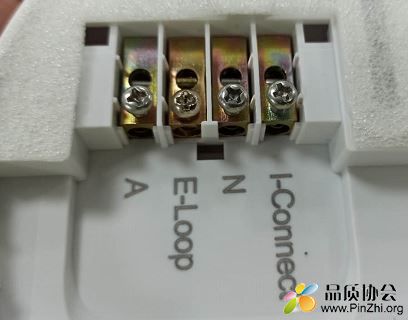

下面这个产品,最近刚刚发生,算是工作以来最大的失误了。其中I-connect这个是数字信号,我们测试的时候都是接单根线,在客户端,用户可能会用三股线分别接A, N和I-connect,故会出现强弱电在一起走线的问题,弱电线被耦合电压比较高,影响到产品的正常工作。目前这款产品的电池电压是3V,之前有类似产品是9V,电平比较高,结合上面的信息和接线问题,大家都忽视风险强弱电在一起的风险,导致出了7000个产品出到澳洲后,才发现问题,很郁闷。个人非常惭愧!发过来给大家分享下,谨防再次发生类似事件。
强弱电一起走线务必要充分考虑风险
强弱电一起走线务必要充分考虑风险
之前在开发阶段,设计和我们都没有发现这个问题 ,也寄了一些样品给客户做现场测试,都没有发现这个问题。

发表于 2020-8-2 22:48:40 | 显示全部楼层
SESE 发表于 2020-8-2 20:34
您说的是,主要是接线方式理解错了,产品寄给澳洲同事,他们测试方式和我们一样,给一些客户做Field test ...
项目验证,外部噪声源等等,一般强电会加磁环、弱电信号加屏蔽层。输入输出端根据ESD要求。

发表于 2020-8-1 22:51:43 | 显示全部楼层
是搞电工作的基本要求,这问题设计、工艺、质量需要Lessons learns。
强弱电输出端分开,或者特别是弱电信号输入,干扰影响更大,甚至会影响到正常工作。

 楼主| 发表于 2020-8-2 20:34:06 | 显示全部楼层
强弱电输出端分开,或者特别是弱电信 ...
您说的是,主要是接线方式理解错了,产品寄给澳洲同事,他们测试方式和我们一样,给一些客户做Field test, 也没有发现这个问题。
