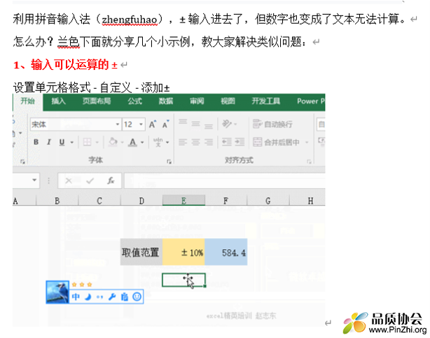

Excel里可以运算的± 号怎么打出来?
附件中的办法可以帮你解决此问题。
Excel里可以运算的± 号怎么打出来?.rar

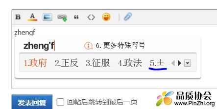

发表于 2020-8-1 21:24:39 | 显示全部楼层
搜狗输入法直接敲出来了
搜狗输入法直接敲出来了
搜狗输入法直接敲出来了

 楼主| 发表于 2020-8-2 08:06:15 | 显示全部楼层
三木 发表于 2020-8-1 21:24
搜狗输入法直接敲出来了
你的方法是可以打出来,但是这是文本符号,在Excel里是不能参与数学运算的。
请看完图片再说这些话。

品质经理
发表于 2020-8-2 09:25:55 | 显示全部楼层
哦哦,不好意思啊。之前没用过,这边做个记录,下次用到再看看啊。谢谢!
