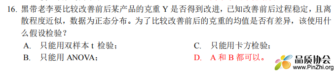

用双样本T检验是能理解的,但卡方检验不是用于单样本的均值未知检验吗,这种改善后的样本还能算是单样本吗?还是我概念不够明晰,请前辈们指教

ANOVE检验均值与已知均值差异,改善前均值可以作为已知均值参数输入

谢谢前辈,刚把c选项看出b选项,百思不得其解,昨天想了一晚上

哈哈,看你的描述再看看题,第一反应就是你应该把选项看错了

这个选择题的序号排的有点不正常
