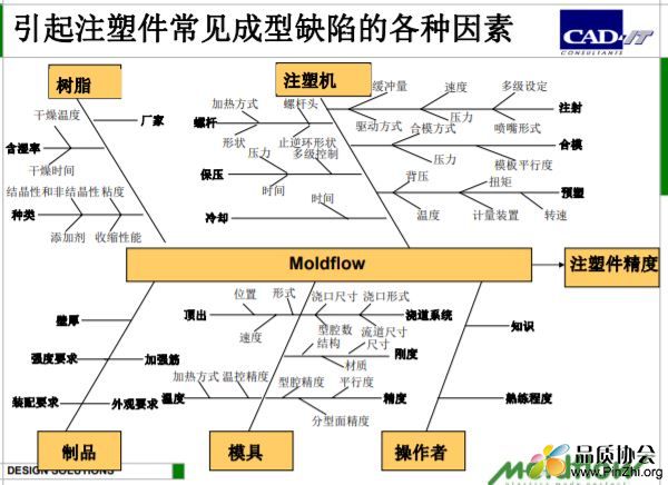

引起注塑件常见成型缺陷的各种因素
引起注塑件常见成型缺陷的各种因素

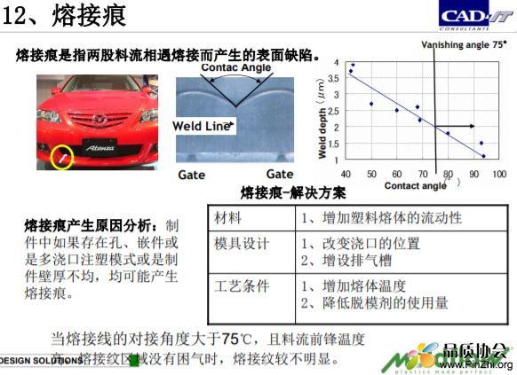

熔接痕
熔接痕
熔接痕-案例
熔接痕-案例
