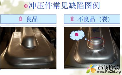

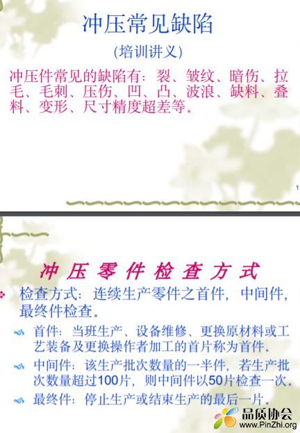

冲压件常见的缺陷有:裂、皱纹、暗伤、拉毛、毛刺、压伤、凹、凸、波浪、缺料、叠料、变形、尺寸精度超差等。
冲压件常见缺陷
冲压件常见缺陷
冲压件常见缺陷图例
冲压件常见缺陷图例
