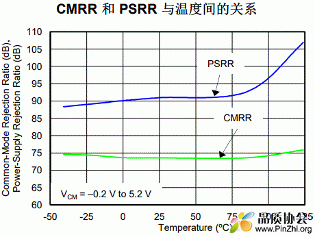

先看一个案例,某款运算放大器的CMRR和PSRR与温度间的关系。
电源抑制比(PSRR)和共模抑制比(CMRR)的意思及区别
PSRR定义为输入失调电压变化 ΔVOS(IN) 与输入电源电压变化 ΔVS的比值。
CMRR 定义为输入失调电压变化 ΔVOS(IN) 与共模电压变化 ΔVCM 的比值。
PSRR和CMRR的计算公式
PSRR和CMRR的计算公式
