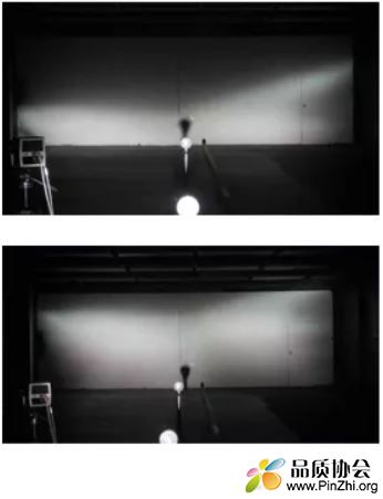

一. 测试项目:车灯配光性能试验
不合格:明暗截止线不清晰
车灯配光性能试验
车灯配光性能试验

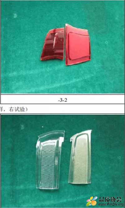

二. 测试项目:车灯光老化试验
不合格:车灯材料氙灯、碳弧、紫外等光老化后试样的颜色和光泽出现明显变化
车灯光老化试验测试
车灯光老化试验测试

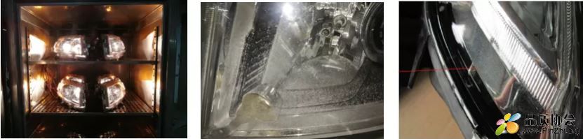

三. 测试项目:车灯温湿度试验
不合格:
1、长时间温度耐久后产品的塑料件出现变形,粉化等故障;
2、内部镀铝层出现析出物。
车灯温湿度试验
车灯温湿度试验

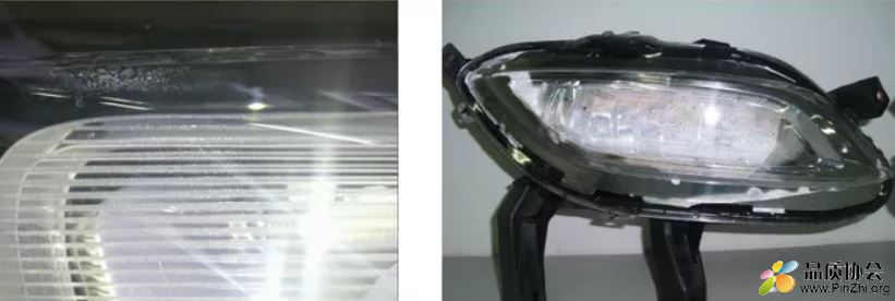

四. 测试项目:车灯防水试验
不合格:产品经受冷凝、模拟洗车、高压喷淋等测试后内部有起雾、流挂、进水等情况发生。
车灯防水试验
车灯防水试验

发表于 2020-8-27 09:56:44 | 显示全部楼层
明暗截止线不清晰问题,第一:光源本身光中心尺寸有问题,不符合标准;第二:反光杯设计缺陷。
