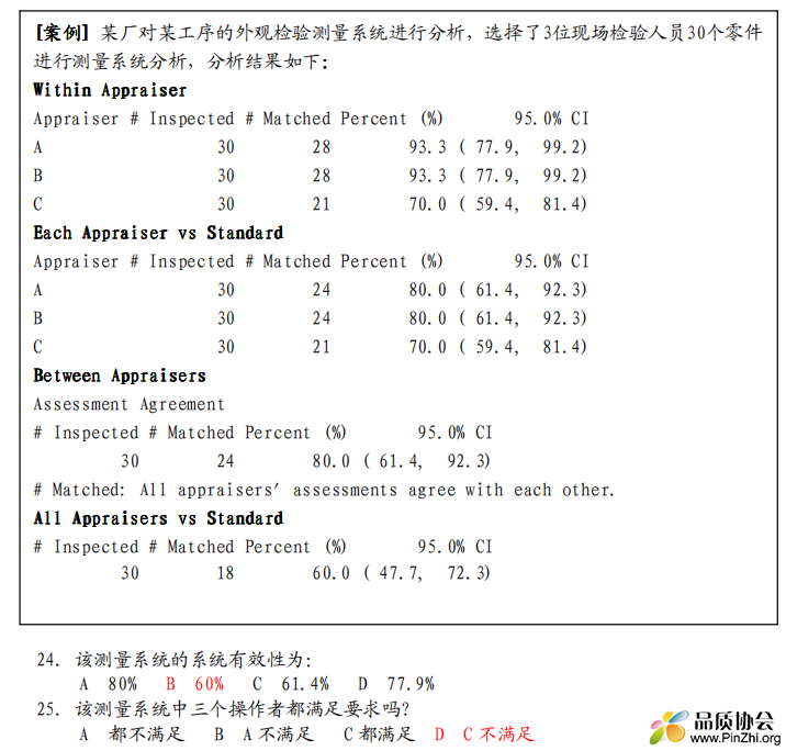

第一个和第三个是组内和组间,那么第二个和第四个是什么(Each Apraiser vs Standard和all Apraiser vs Standard),系统有效性怎么看all Apraiser vs Standard,为什么三个都不满足要求,不都是在区组内吗?求指教

第一 是检查者一致性 也就是说同一个检查者检查同一个样品两次 两次判定结果一致的占比
第二 是每一个检查者的检查结果和标准比 是否一致  》》》单个检查者是否可靠  这个至少要大于90% 所以都不合格
第三 检查者与检查者对同一样品判定的一致性
第四 所有检查者和标准的一致性  》》》》》 测量系统的有效性看这个(24)一般要至少大于85%  这里整体系统只有60%
都在区组内,是因为我们是根据这个数据计算出来的置信区间,肯定在区组内
