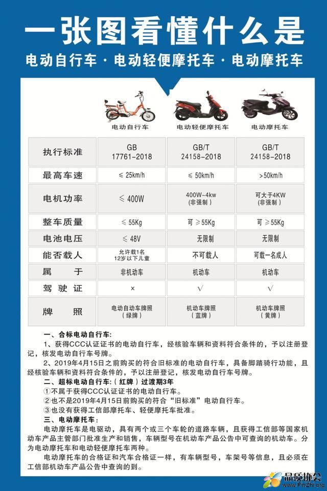

一张图看懂什么是电动自行车、电动轻便摩托车、电动摩托车;涉及国家标准:GB 17761-2018《电动自行车安全技术规范》和  GB/T 24158-2018《电动摩托车和电动轻便摩托车通用技术条件 》

应该按照标准生产

感觉这标准就是参考一下     现在路上跑的你分得清那个是电动自行车   轻便电动   电动摩托车?  乱七八糟的!
