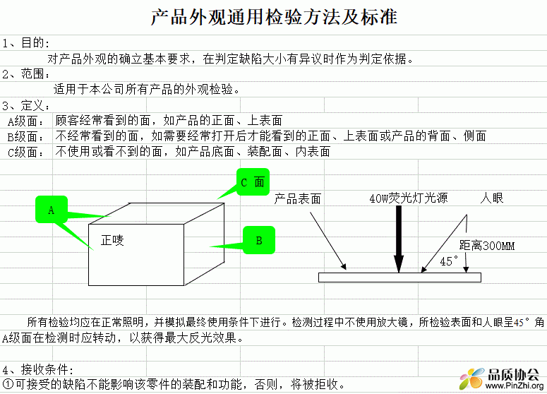

1、目的:
       对产品外观的确立基本要求,在判定缺陷大小有异议时作为判定依据。
2、范围:
        适用于本公司所有产品的外观检验。
3、定义:
A级面:顾客经常看到的面,如产品的正面、上表面
B级面:不经常看到的面,如需要经常打开后才能看到的正面、上表面或产品的背面、侧面
C级面:不使用或看不到的面,如产品底面、装配面、内表面
