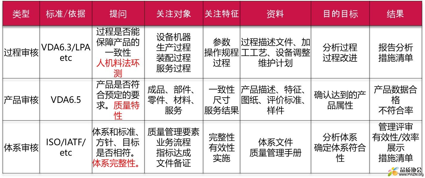

从定义上来看:
体系审核是指体系的符合性、有效性;
过程审核主要审核过程的受控程度,过程能力。
但是实际应用过程中,还是会难免重合,例如:体系审核中生产过程8.5.1,IATF要求审核控制计划的执行,过程审核中P6.2.1还要看控制计划的执行。 Picture2.jpg
如果还有,敬请补充
