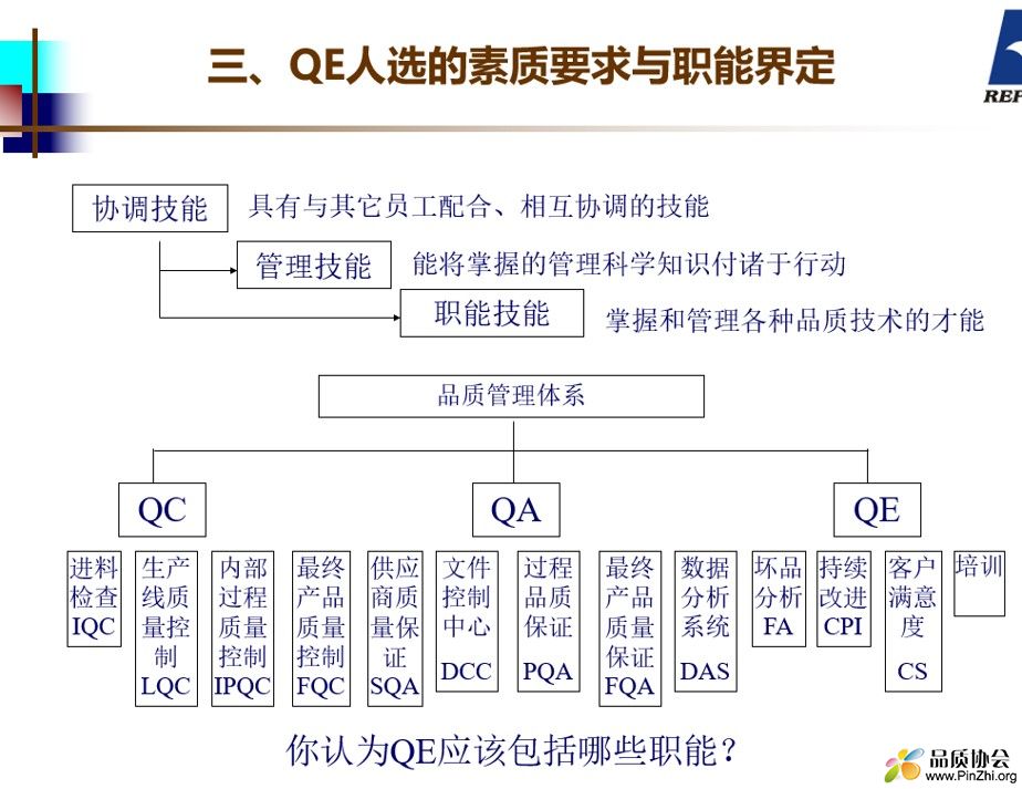

发表于 2020-9-17 13:50:41 | 显示全部楼层
DCC到底是属于QA还是QE负责呢?
565
497
大神
405174
403852
重庆市
 楼主| 发表于 2020-9-17 14:06:57 | 显示全部楼层
genji890531 发表于 2020-9-17 13:50
DCC到底是属于QA还是QE负责呢?
QA是质量保证,担任这类工作的人员就叫做QA人员。
QE是质量工程师。
DCC:交货管控中心(是一个部门)
DCC=Deliver Center Control,意为交货管控中心,是某些大企业内部的一个部门,负责从接受客户订单到出货给客户并收到货款这整个环节的中心管控。
至于你所说DCC属于QA人员与还是QE人员负责,这个得看实际情况。
565
497
大神
405174
403852
重庆市
 楼主| 发表于 2020-9-17 19:23:48 | 显示全部楼层
genji890531 发表于 2020-9-17 17:17
问法暧昧不好意思,这里想问的是您结构图里的文控中心的DCC,就是一般企业的四级文件(手册/基准/指导书/ ...
属于QA,
QA侧重于体系质量管理,QC侧重于实物质量控制。
565
497
大神
405174
403852
重庆市
 楼主| 发表于 2020-9-20 11:04:39 | 显示全部楼层
leaou 发表于 2020-9-18 09:45
谢谢分享!讲义中提到FMEA由QE制作,跟我以往认知有点冲突。不知道是不是行业分工已经变了。 ...
FMEA是经验库,
FMEA不是由一个人一个部门独立完成的(需要多方共同参与完成)。QE是其中的重要参与方之一。
565
497
大神
405174
403852
重庆市
 楼主| 发表于 2020-9-20 11:07:52 | 显示全部楼层
文中说的由QE制作,应该是起草制作,推动完成的意思,质量部门通常是FMEA的归口部门。
153
19692
19472
41
发表于 2020-9-21 08:54:21 | 显示全部楼层
wangbin 发表于 2020-9-20 11:07
文中说的由QE制作,应该是起草制作,推动完成的意思,质量部门通常是FMEA的归口部门。 ...
这个观点比较能够接受,但往往落地的时候就是谁推动,就变成谁制定了。
