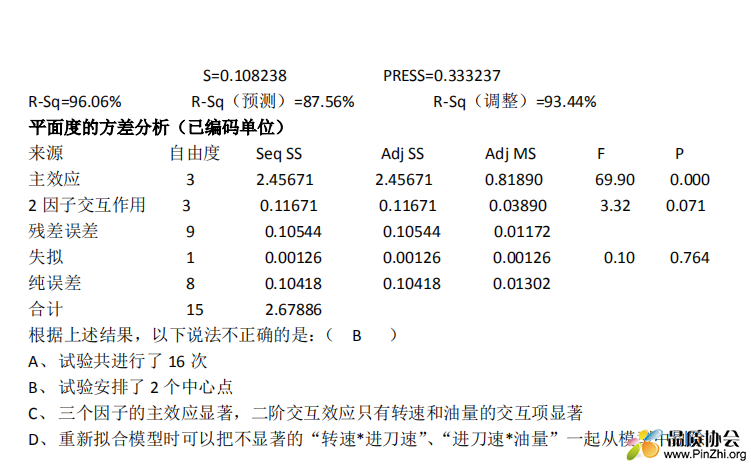

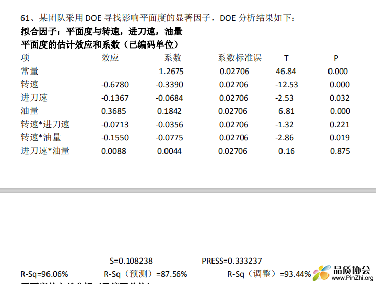

大家有没有知道这个中心点怎么算的

发表于 2020-9-17 13:08:34 | 显示全部楼层
2 的三次方 * 2仿行 =16
无中心点
是不是这样?

发表于 2020-10-10 13:41:14 | 显示全部楼层
分析结果中没有出现弯曲项,说明没有安排中心点试验。试验的纯误差全部来自于角点仿行试验。
