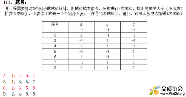

求问大大们实验过程是如何选择的?

发表于 2020-9-23 08:11:19 | 显示全部楼层
部分因子试验,要么乘积为1,要么为-1

 楼主| 发表于 2020-9-24 07:36:11 | 显示全部楼层
曹斐 发表于 2020-9-23 08:11
部分因子试验,要么乘积为1,要么为-1

发表于 2023-4-26 20:41:37 | 显示全部楼层
选择需要满足如下要求:1.均衡有序,分散可比。2.每个因子高低水平出现的次数一致。3.任意两列正交。
