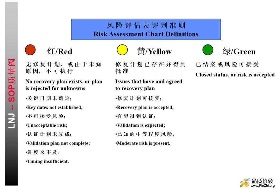

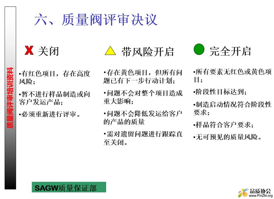

GM QV质量阀是GM GPVP&GPDP的核心;在国内被很多OEM与tier1引进使用。
OEM中产品开发项目管理流程,GVDP&GPDP方法论最完善、项目预期最有效。
比较一下GM QV质量阀与APQP gate review内容与项目管理体系,APQP要简化得多......
虽然此资料较老,现在已作很大变化,如红黄绿已更新为红绿等等。
此资料有SGM出口到加拿大kami的LNJ V6发动机的SOP QV(最新QV不止GAMMA、PILOT、PPAP、SOP了),还有SAGW QV,DYPT QV程序文件等等,作为学习QV是比较好的资料。
