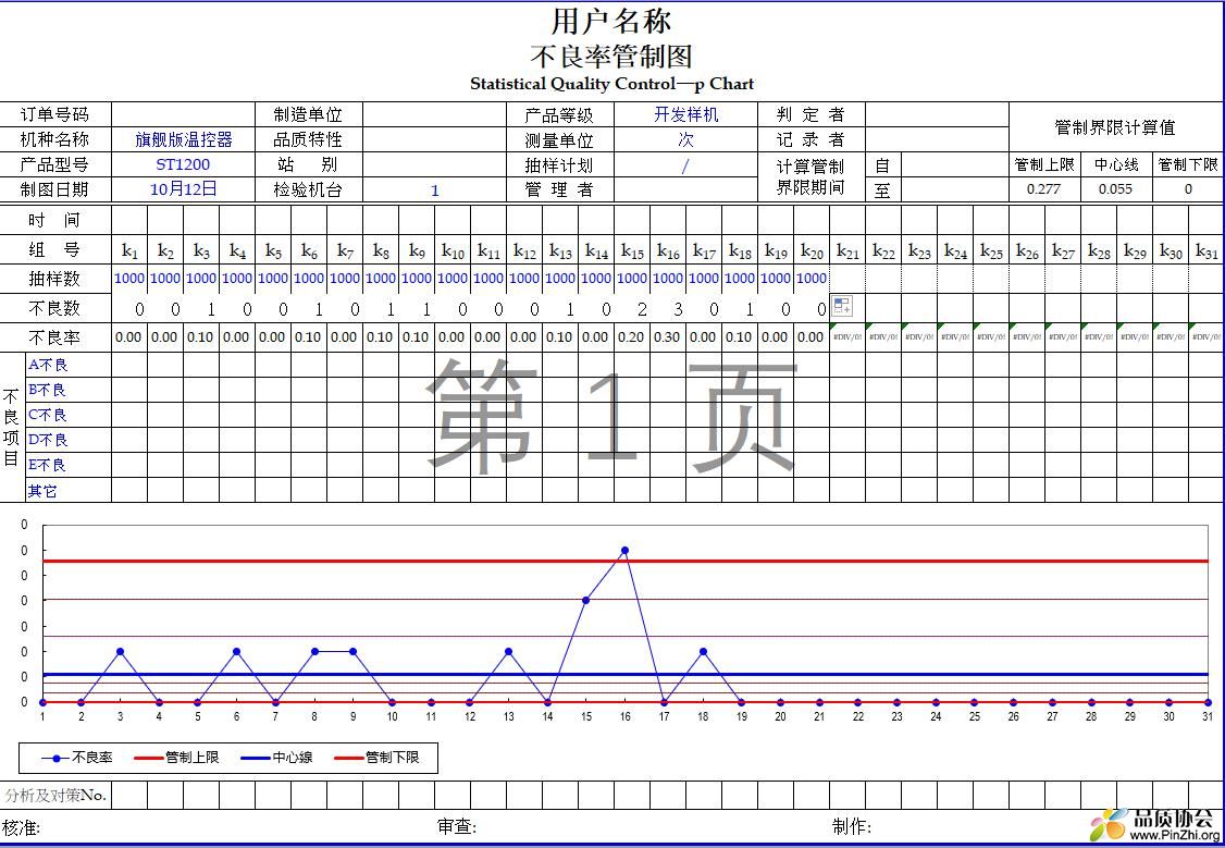

公司最近做的开发样机,测试信号丢包率,现在只有两台样机,测四个方向,每个方向测了20次(每次发包1000个,计算丢包的次数),要求的是1%以下,现在测试的数据均在1%以下,但是做控制图的时候有一个点跑到管制界限外了,请问这种情况是否可以判定合格?

没超过1%就是合格的,但是为什么会超出控制限,需要要查明原因

点出界,判异。所以只从你提问来看,就是‘坏’!

如果你仅仅关注产品合格率,这个是满足要求的,但是从过程(控制)来看,需要识别出(过程中的异常)超出控制限的原因,并消除之。

平均子组不合格数太少了,尽量控制在9以上,0.055?这样的控制图“控制”作用很低,异常报错情况可能很多。
1、加大子组容量,如:10000次,这样每组不合格次数可能就是0-30之间分布,而不是0、1、2、3;
2、加大子组数,20组少了点;
做出合适的控制图再来进行判定是否异常。

本身你这个管制上限是0.277你说0.3超不超

K15-K16这两个环节肯定有问题,去找原因吧
