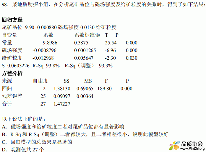

求问大家这个实验的观测值是怎么看的,如下题中的观察值有几个。答案ABC

选项A看P值<0.05; 选项B、C看残差R-sq.

只有D选项不知道

A.  P<0.05
B. 看Rsq和Rsq调整这两个数值,越接近越好
C. 看回归的P值
D. 自由度=n-1

实在不明白自由度的概念的话可以去看看红皮书第六章的方差分析表那一个章节,讲的很明白
