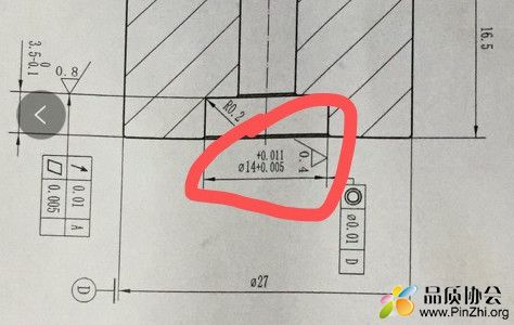

请教一下,这个内孔精度能用数控车出来吗?孔径除了气动量仪,还能用什么来在线检测比较方便?

1. Φ14+0.011/+0.005、Ra0.4
问题:数控车能否可行?
答:Ra0.4,精车可以,但是0.005,数控精车满足不了。
2.孔径除了用气动量仪,还能用什么在线检测?
a.CMM可以测0.005公差孔径,0.6、0.4um精度有之。这不是问题,问题是CMM作为在线检测,节拍不合适。
b.直径其他可测检具,量缸表、电子量仪、内径千分尺等等;
c.0.01同轴度,除了用CMM测,还可以用专用测量台架用千分表测,也可以做专用检具。
d.如CP要求100%检测,可用直径GO/NOGO、同心度GO/NOGO。

如果在线检测是指产线上检验,建议做通止规

内径千分尺

可用孔徑規或者CMM量測

CMM测量直径不是太好

赞同,CMM测量内外景容易出问题。最好的就是内径千分尺,当然做通止规简易
