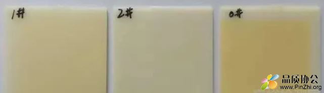

下图是UVA(336h)测试效果对比
UVA(336h)测试效果对比
UVA(336h)测试效果对比

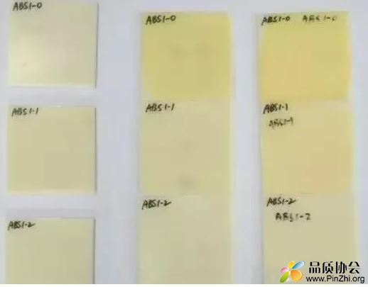

依次为:  2%母粒,4%母粒和空白对比样
下图是UVB测试效果对比
UVB测试效果对比
UVB测试效果对比
依次为:0h,96h和168h(ABS1-0:空白对比样;ABS1-1:2%母粒;ABS1-2:4%母粒)
