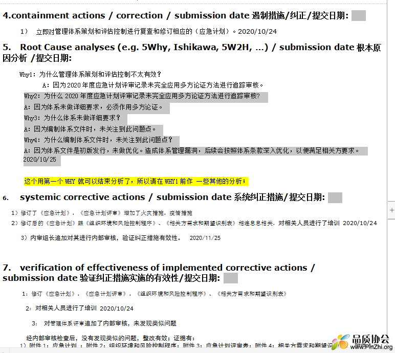

IATF16949-2016,应急计划的不符合项怎么改啊 大佬
31
事后诸葛亮
174
141
江苏省 苏州市 相城区
 楼主| 发表于 2020-11-3 16:25:28 | 显示全部楼层
老师  给我批改的,我又不知道该怎么5Why了
你应该从两个角度走,1、为什么会发生? 2、发生了,为什么没有被发现?  发表于 2020-11-4 11:01

发表于 2020-11-3 17:50:52 | 显示全部楼层
1、既然是单一问题,问题的讨论点应是“不符合的证据”,而不是“不符合项”,即应该从“为什么应急计划没有完全应用多方论证的方法进行评审?”
2、通常分析到“没有文件规定怎么做”就可以了,再往后就是文件策划、体系策划、策划人能力、公司应不应该建立这些问题了,要造反啊???
多方论证,说白了,就是人不够;
举例如下:
1、为什么应急计划没有完全应用多方论证的方法进行评审?
因为负责的员工不知道应急技术对于评审人员的要求?   纠正措施:培训并考核员工;
2、为什么不知道?
因为公司的XX文件中并没有相关的规定。(或者没有文件对这方面做规定) 纠正措施:修订文件,加上要求;主要职能部门都加上;
也可能是其它原因啊,比如,有文件规定,员工不知道,那就从“监视”方面做预防整改;
又没有说你的“应急计划”不行,修订“应急计划”干啥?
你写的两个程序文件跟你评审的人员不够,有啥关系啊?
愿事事顺利!

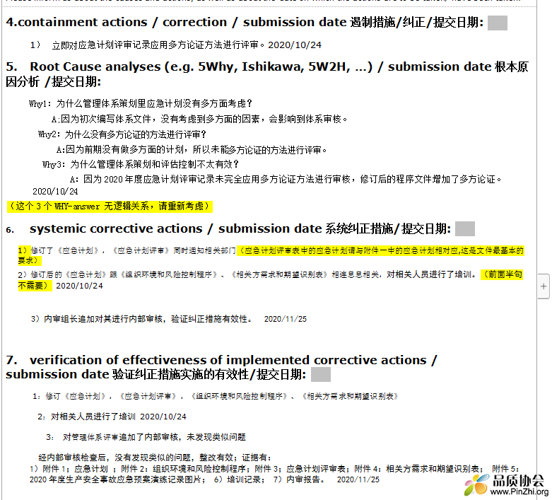

 楼主| 发表于 2020-11-6 16:28:31 | 显示全部楼层
zhaohonggang 发表于 2020-11-3 17:50
1、既然是单一问题,问题的讨论点应是“不符合的证据”,而不是“不符合项”,即应该从“为什么应急计划没 ...
老师,又给我 批改了,我这样写的部,让我从新写

 楼主| 发表于 2020-11-6 16:33:14 | 显示全部楼层
能不能看看下面  我给你回的信息,   我是真不懂这个
