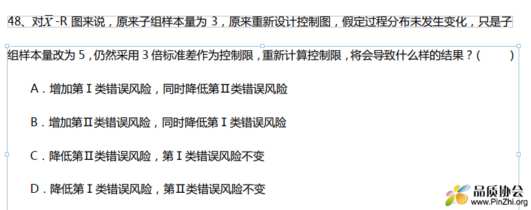

对于这道题大家都是怎么理解的,最近对于六西格玛置信度与I类错误有点乱,二者是同一事物吗?

答案有A也有说C的,不确定

其实是一回事,一类错误就是把好的当坏的,叫误发错误; 二类错误就是把坏的当好,叫漏发错误;显著性水平如为0.05,表示原假设为真我们却弃用的风险;就是把好的当成坏的风险。两者本质上是一个原理;

答案选d啊 我自己选的a

哪里找到的答案
