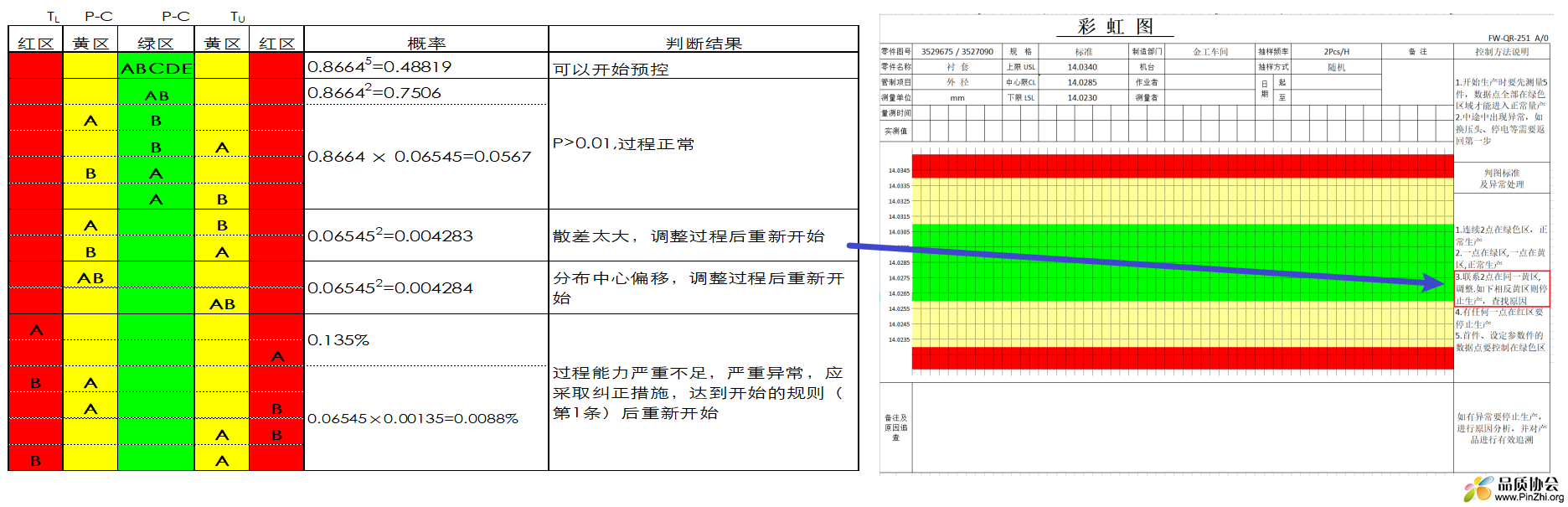

预控制图-彩虹图-培训

能截个图出来看看吗?

彩虹图(预控制图)判定机制准:如按照预控制图的前提下,连续两个点落在黄区里,无论是同一个黄区还是对称黄区上,都需要调整生产吗?而不是表格中的描述如下相反黄区则停止生产,查找原因。---“3.联系2点在同一黄区,调整.如下相反黄区则停止生产,查找原因”,
矛盾点
矛盾点
