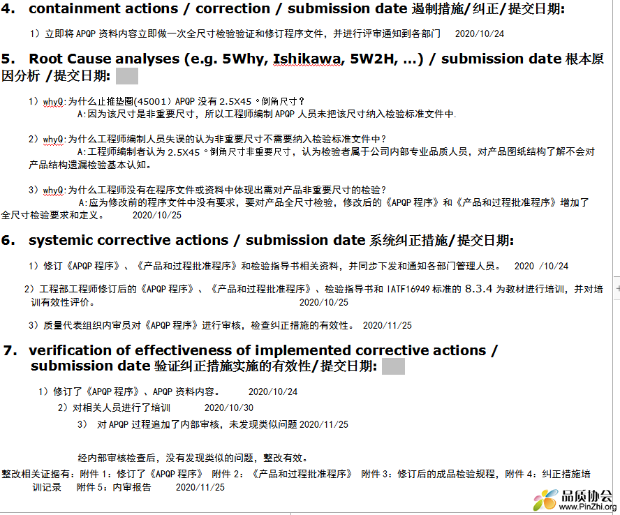

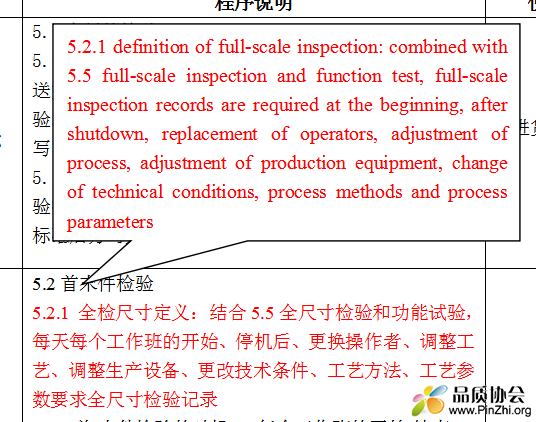

我提交APQP程序,然后老师给我退回来了,黄体字是审核老师让我重新改的,可是不知道怎么改

要说整改套路,你既然用了5why,那就应该知道5why的三条路
1、错误怎么产生的
2、错误产生了怎么没被发现
3、系统上怎么防
你说的程序文件,在老师看来,可能只是错误怎么产生的
继续往下问:为什么程序文件没有定义?
要搞复杂是没有尽头的,关键是这么搞有没有必要
非关键尺寸的定义真的需要搞到这么复杂吗?

luckfeiyu 发表于 2020-11-10 16:54
老师说的是原因分析和文件改动对不上,确实对不上:
1、3) A  原因分析本身就相互矛盾:修改前没有检验非 ...
我感觉来了,不知道行不行

发表于 2020-11-10 16:16:46 | 显示全部楼层
前面的2why原因分析不要修改,第3个Whyf:相关人员在CP/SOP/SIP编审批环节工作态度不严谨导致,导致该尺寸未被重视(或者你说识别不充分、人员能力等等之类话都可以,编制相关文件导致该尺寸未被重视)纠正措施:重新做一次全尺寸检查,修订PPAP文件包中的CP、现场的SOP、SIP和记录表单 对相关人员重新进行培训(只要符合逻辑思维都可以……)

发表于 2020-11-10 15:00:25 | 显示全部楼层
非重要尺寸不是不需要检验,相对其他重要尺寸检验频次可以降低。重新做一次全尺寸检查,修订PPAP文件包中的CP、现场的SOP、SIP和记录表单不就解决问题了吗(根据文件控制程序做好变更就好了)?动不动就修订APQP程序文件,如果客户有要求质量体系延伸管理,这工作量(不敢想象,摸摸狗头)……

 楼主| 发表于 2020-11-10 15:17:05 | 显示全部楼层
12345678 发表于 2020-11-10 15:00
非重要尺寸不是不需要检验,相对其他重要尺寸检验频次可以降低。重新做一次全尺寸检查,修订PPAP文件包中的 ...
老师让的,没办法啊!所以我现在不知道怎么去修改APQP

 楼主| 发表于 2020-11-10 15:21:24 | 显示全部楼层
APQP资料包,里面我都改了增加了这个尺寸要求,但是老师要求改程序文件

发表于 2020-11-10 15:29:23 | 显示全部楼层
技术和质量部门负责质量控制内容(控制计划CP)的准备(检验数据类型,检验仪器,频率,等等),最后总结和整理的质量部门,商检的准备和使用为基础指令和操作指令(内部要求检验人员做全面检查每个/日常检查记录)。这是你程序文件中老师加的注释吧?好好理解一下……
如果非要修改程序文件,在控制计划管理文件中进行修订

12345678 发表于 2020-11-10 15:29
技术和质量部门负责质量控制内容(控制计划CP)的准备(检验数据类型,检验仪器,频率,等等),最后总结和整理的 ...
不是 那是我修改的,

你分析的思路就错了,明明是识别不充分,人员能力问题,你修改程序文件目的何在?
