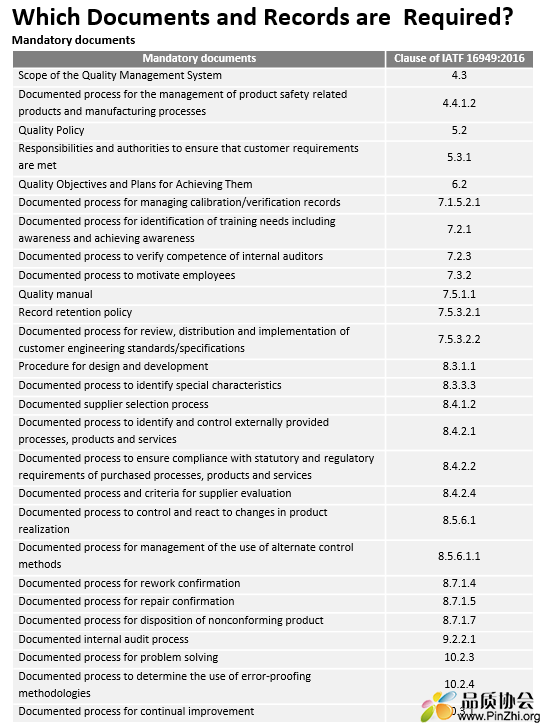

求教,公司既往划分27过程现需要压缩至13个

建议非常好,27个过程是三个IATF审核员建议精简;过程太复杂,减过程需要遵循标准要求涵盖所有要素;

27个是强制文件,精减应根据公司现有过程活动,不能不对应。

各位大咖有没有推荐的缩减过程的书籍或者论文,小的公司,我自己觉得过程少一些,能少则少,不必要建立如此多的过程,除非什么标准强制要,但既然审核员已经给出建议可以减少,现在遵从第一性原则,可以少,怎么少,少要遵从什么原则,需要调整什么,需要怎么个流程处理缩减过程;有经验的朋友大咖可以一起仁者见仁智者见智;
