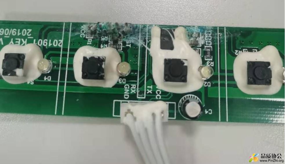

发表于 2020-11-19 09:19:53 | 显示全部楼层 |阅读模式
我司发货2个月左右,客户反馈按键板存在发霉、氧化现象(个别非批次性),既然不是批次性结构存在缺陷的可能虽然存在但不能算根本原因,生产过程中酸性离子污染存在一定可能性,例如手汗之类,但我对这一块的了解不是很专业有点片面,有没有大佬解惑一下?
元器件表面氧化、霉变的原因
元器件表面氧化、霉变的原因

复制一段“”霉菌“生长的条件,希望有用;
A2.1 霉菌生长要素
A2.1.1 霉菌生长对温度要求:试验使用的霉菌生长发育的最适温度范围为24℃~30℃,有些真菌在-5℃~+8℃时仍能生长,有些真菌在37℃时发育良好,但在高温条件下菌丝体不能存活。
A2.1.2 霉菌生长对湿度要求:霉菌生长相对湿度的适宜范围是70%~99%,相对湿度低于65%以下时很难生长发育。
A2.1.3 霉菌生长的养料:天然有机物质可作为霉菌的营养物。
A2.1.4 有害菌种的存在:霉菌的孢子传播是引起长菌的主要途径,在自然界几乎任何空间的空气中都存在一定数量的孢子,可以感染物体,但腐蚀材料的菌种其腐蚀性能具有专一性。
A2.1.5 影响生长的其他因素:自然环境条件的光、风、氧和pH值,以及贮存和使用的微气候环境条件等,都能影响霉菌的生长。
A2.1.6 上述诸因素对霉菌生长的影响是相互关联和相互制约的。
温度:很难控制吧;
湿度:控制难度一般,密封性好点,一般也不长霉的;
天然有机物:空气都有的,量很小而已,恶劣的环境含量还是可以和客观的;很难控制;
菌种:空气中有啊;
知道为啥潮湿环境或恶劣环境容易长霉了吧。
所以,可以从以下方面下手;
1、加强密封,盖子上加个密封垫;加工的时候别老是用手摸,特别是是手汗大的人。
2、刷“三防漆”;常见做法,成本也低。
愿事事顺利!

 楼主| 发表于 2020-11-19 09:22:10 | 显示全部楼层
我对未安装库存进行检测(有5个月前的物料),未发现此类问题

发表于 2020-11-19 10:54:15 | 显示全部楼层
这块不太了解,不能给你意见,不过你们在内部排查的过程中,也要考虑客户的存放与使用环境

发表于 2020-11-20 00:41:51 | 显示全部楼层
產品外殼表面有無遭到汙染?

 楼主| 发表于 2020-11-20 09:22:59 | 显示全部楼层
peterlovejin 发表于 2020-11-20 00:41
產品外殼表面有無遭到汙染?
客户外壳没邮过来

发表于 2020-11-20 13:09:01 | 显示全部楼层
外壳安装之前线路板没有擦三防胶吧,三防胶的用途你可以去了解一下。如果产品使用环境恶劣没有三防胶很容易受潮。
