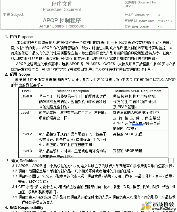

APQP管理程序
APQP管理程序
1. 目的Purpose
本公司的先期质量策划系统“APQP”是一个结构化的方法,用于保证公司采取必需的措施行动,来满足客户对产品的需求。APQP 作为项目管理的一部分,能通过对影响产品质量交付的因素进行实时监控,来有效的保证产品交付的及时性及质量稳定性。该过程同样能为产品开发阶段的风险规避提供支持,避免产品出现功能性的累积。通过实施 APQP,能在项目组织阶段为大家提供前瞻性的预防性的思路。
APQP流程规定的最低要求,包括APQP各 PHASES,GATES,支持从项目开始至批产后90天内产品成功开发的交付项。APQP同样定义了关键项目管理标准及支持有效的项目管理的软件工具。
