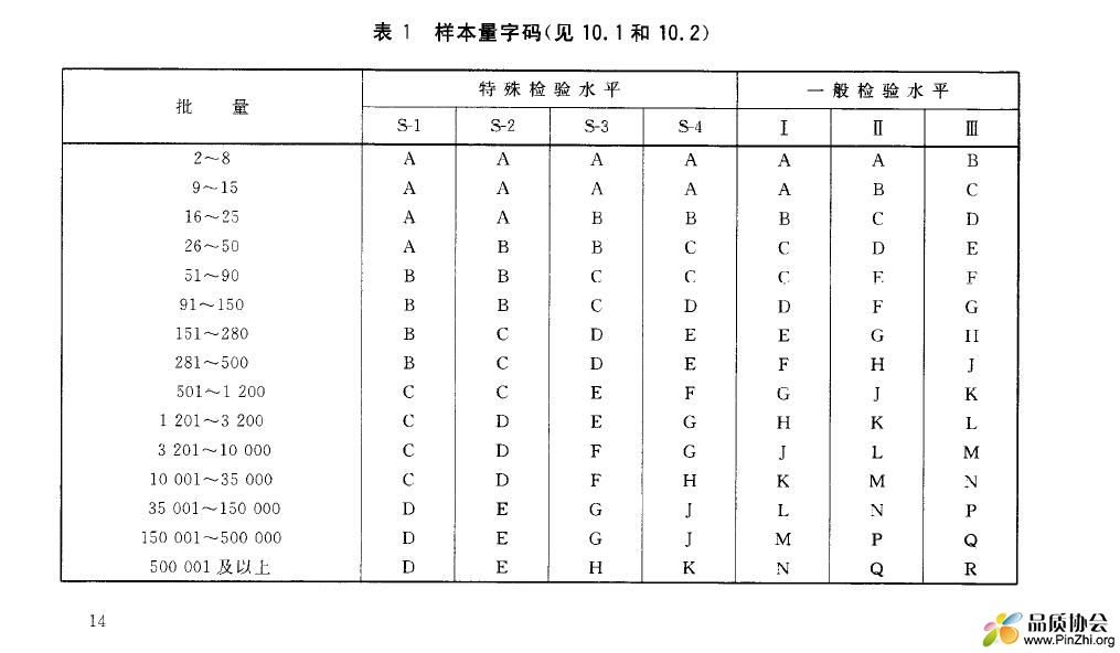

现在一个问题请教各位如何理解GB2828中的抽样样本。
比如我有50个零件 按照一般水平 2级标准抽样 AQL=0.65 我是抽样本8个还是抽样本20个。 我的理解是抽8个,但是网上大多数的人说是20个,也有的说8个,请高手指点
附表格

发表于 2020-12-1 07:56:52 | 显示全部楼层
跟着箭头走,
见数就停留,
同行是方案,
千万莫回头。
所以是20

发表于 2020-12-1 15:59:33 | 显示全部楼层
调理卤味 发表于 2020-12-1 08:44
华光那个认证那个人说是8,不回头看,之前他们来审核的时候请教过了,但是每一家都不同的说法 ...
看看标准GBT 2828.1-2012 计数抽样检验程序 第1部分:按接收质量限(AQL)检索的逐批检验抽样,10.3

发表于 2020-11-30 22:00:25 | 显示全部楼层
你们规定接受是0的话,按照箭头所指示,是抽样20个。我是这么理解。

发表于 2020-12-1 08:00:28 | 显示全部楼层
“使用箭头下面的第一个抽样方案,如果样本量等于或超过批量,则执行100%全检。”
这么大一行字看不到吗?

发表于 2020-12-1 08:29:31 | 显示全部楼层
AQL是0.65,箭头所指是20

 楼主| 发表于 2020-12-1 08:44:48 | 显示全部楼层
这么大一行字看不到吗? ...

 楼主| 发表于 2020-12-1 08:46:51 | 显示全部楼层
brookbu 发表于 2020-12-1 07:56
跟着箭头走,
见数就停留,
同行是方案,
这句话我以前也听过,但是上次我们公司审核,来的华光认证那个老师说现在可以不用跟着箭头走,直接按照数量来就好,所以每家认证审核老师都不一样的答案,也不知道哪个是准确的

 楼主| 发表于 2020-12-1 08:53:16 | 显示全部楼层
laveylee 发表于 2020-12-1 08:37
抽取8个的是咋想的
关于这个问题我那时候还特意的问了华光认证的那个审核老师,他说是8,每家审核认证给的答案都不一样,也不知道哪个是正确的
你可以当场翻开GBT 2828.1-2012 计数抽样检验程序 第1部分:按接收质量限(AQL)检索的逐批检验抽样 找到第10.3条款,打他脸,然后去他公司投诉审核...  发表于 2020-12-1 16:00

发表于 2020-12-1 09:38:47 | 显示全部楼层
调理卤味 发表于 2020-12-1 08:46
这句话我以前也听过,但是上次我们公司审核,来的华光认证那个老师说现在可以不用跟着箭头走,直接按照数 ...
标准下面注解说的很清楚了,老师也不一定就是对的。
