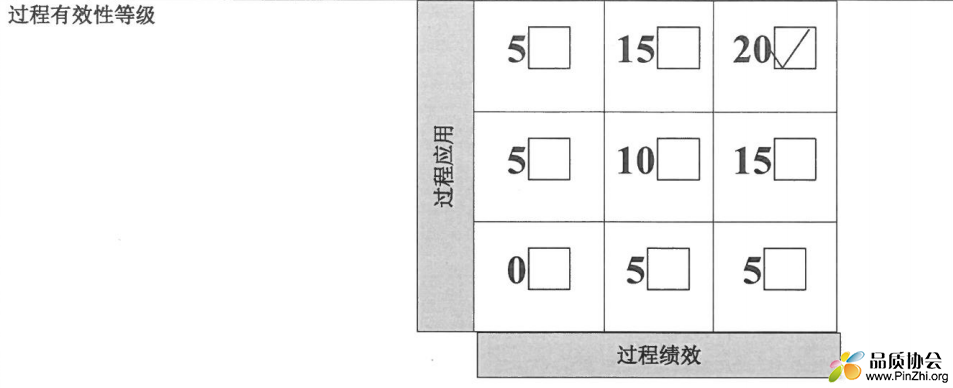

各位,请问一下,过程评审(Process Review)的九宫格评分是什么样的?
看到过有ABCDE,也看到过0,5,10,15,20,好像是不是还有一种100分类的打分?
求解,目前文件要求上是哪种?
谢谢。

如图,主要是想了解目前标准上是怎么规定标这个分数的?第一种:A,B,C,D,E
第二种:20,15,10,5,0
第三种:其它方式
评分目前是怎么标的?
评分目前是怎么标的?

你是问的标准要求吗?要是自己评分的话,规则由企业也就是你自己确定

也有将评分要素分成三维的,比如:过程是否定义,过程是否实施,过程技校如何。也就是将过程应用细分为两个阶段进行评价
