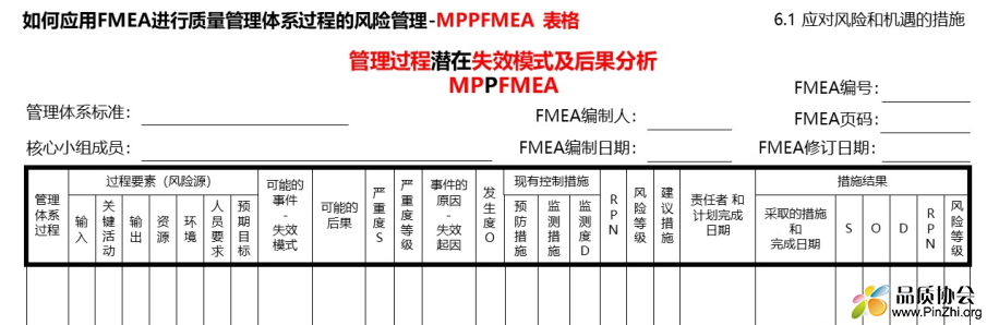

发表于 2021-1-5 16:47:18 | 显示全部楼层
1+1+1;3个管理体系的风险和机遇基本又不重复,当然是全部加起来了;
质量管理体系,按体系过程去识别;参考MPPFMEA;
环境管理体系,识别环境因素、法规要求、组织环境面对的问题、相关方的要求;依次去识别风险和机遇;
职业健康安全管理体系,与上边的类似,识别危险源、识别来自危险源的风险和机遇、识别法律法规;依次去识别风险和机遇;
说起来简单,做起来相当相当麻烦的事,想省事就谁边写几条就是了。
经验之谈,三标一体化的现在可以整合在一起的。。。不过分开做,是首要的  发表于 2021-1-8 08:52
