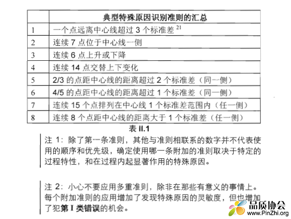

在使用控制图时,八大判异规则要一起使用么?还是可以有选择性的使用?

要一起用,只要有一项符合八大判异规则就是异常,要查找原因

不一定把,我记得是选择其中几项,其中有几项是必须选择的。

当然要一起用啊;
不过“8大”原则嘛,也是归纳出来的,另一种好记的分类:
1、超限;超出上下控制限;
2、连续7点上升/下降/同侧;
3、大约1/3的区域包含2/3的点;做控制图的时候,除了控制限(3西格玛),2西格玛、1西格玛线都要画出来哦;

理论上八大判异标准都要符合,否则就是有问题的。

看一下SPC手册第75页的说明。
