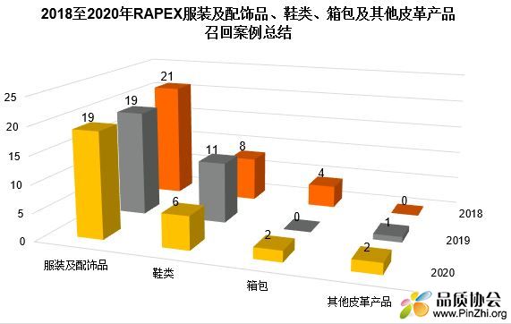

召回数据统计
每年由于六价铬超出3 mg/kg的限值而导致的召回有很多。下图总结了2018至2020年RAPEX中公布的由于六价铬超标造成的服装和配饰品、鞋类、箱包产品的召回案例的统计。上面的各类产品在三年期间共召回94批次产品。其中,2018、2019和2020年分别召回了33、31和29批次。这些召回给相关企业造成了非常大的影响和损失。
