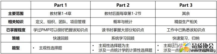

二、复习时间安排:和美国另外一个考试PMP相比,ASQ CSSBB不需要指定培训机构的培训证明,而且现在来看,未来证件到期续证也不需要再交钱。考虑成本,我选择了自学……总体下来,比较简单。把整个考试内容拆分下来,有三大块,分析如下:
ASQ CSSBB考试范围
ASQ CSSBB考试范围
小结:就是六西格玛黑带的考试内容基本不陌生。但无论如何,既然考试也要三四千大洋,还是要认真对待。

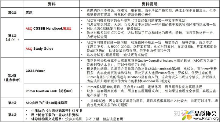

仅仅根据我这次考试的情况,我不太认同绝大部份的CSSBB考试经验分享中关于主推教材CSSBB Primer这一点。首先,考试官方有明确大纲(即CSSBB BOK),和对应官方最新教材(CSSBB Handbook 第3版)。大纲描述很详细,甚至都说明了考什么工具,掌握到什么程度,所以指定大纲结合指定教材,从考试范围来讲,应该是最全面。对于资料做了以下分析
ASQ CSSBB考试资料
ASQ CSSBB考试资料
综上:
回顾错题,归纳一些常考重点

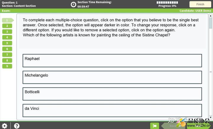

考试界面例子(题目并不是CSSBB)
ASQ CSSBB考试界面
ASQ CSSBB考试界面
  • 机试是4.5小时,一共165题;笔试好像是4小时,150题。完全足够,一般第一遍做完再1.5-2小时之间,完全不用担心不够时间做完,而且有大把时间可以翻书确认和检查。我做了一遍后再检查了一遍总共用了接近3个小时,确认了基本上对每道题的每个选项都做了分析,自信有很大把握
  • 推荐机考,时间可能更充裕,因为不用填答题卡,而且读题能更专注。笔试有中文,但翻译的不能再烂,反而有可能误导你,或者你得在中英文之间反复阅读
  • 机考可能比较灵活,我提前一个小时达到考场,直接让我进去考试。按照考试要求确认考生信息,老师带你到电脑前面,然后就做题,系统自动计时,因此不需要全员到场后再开考。也不用去研究考试系统操作,基本上就是做完一题,点击“下一页”,随时随地可以点回之前的考题修改。最后交卷就直接出结果(最喜欢这种干脆利落的考试)

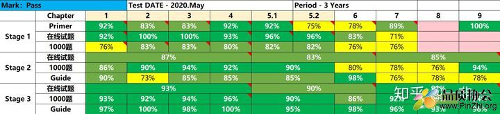

考试没说明必须达到多少分才通过,我的习题一般第一轮在70%-90%之间,最后一轮ASQ的题目正确率有95%,Primer QB 1000题在90%上下。而且中间间隔了很长时间,以前作对的题目第二次做会出错……而且考前还有接近60道QB的错题,做了了3次还是做错的(觉得问题本身有点奇怪,或者考点比较偏,或大纲不涉及,就没管它了……)
ASQ CSSBB考证记录表
ASQ CSSBB考证记录表
考证记录表:每个阶段的练习正确率记录
