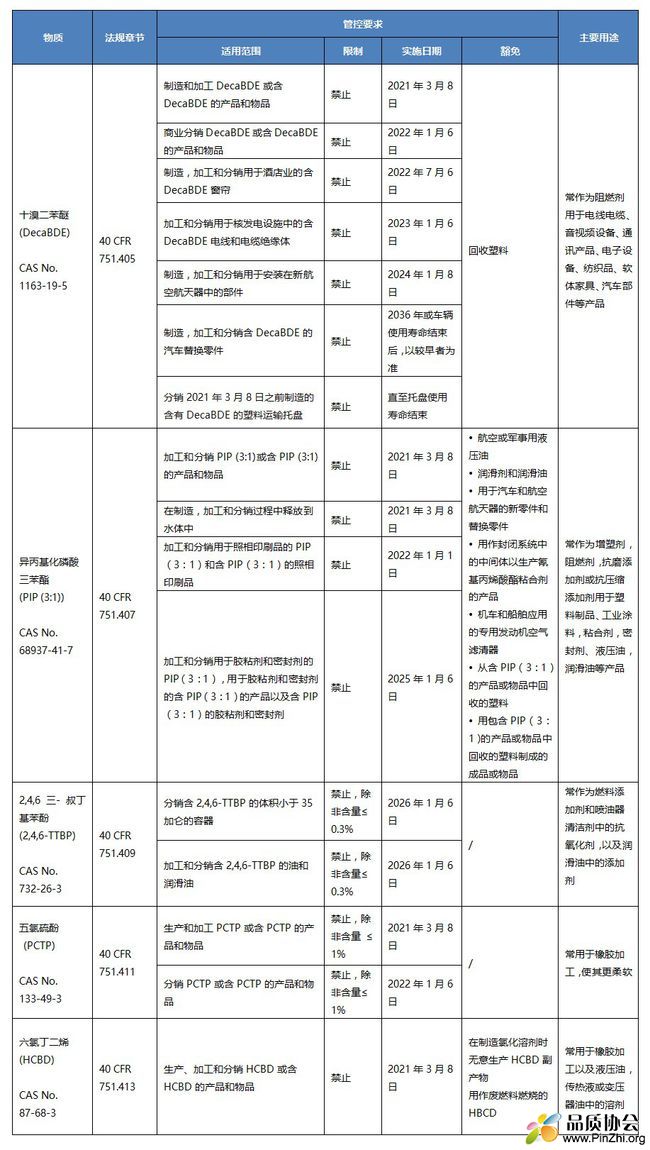

2021年1月,美国国家环境保护局(EPA)发布五项具有持久性,生物累积性和有毒(PBT)物质管控的最终规则,规则对DecaBDE,PIP(3:1),2,4,6-TTBP,PCTP和HCBD共5项物质提出了管控要求。这些规则于2021年2月5日生效,并于3月8日起分阶段实施。五项PBT物质管控要求如下:
美国有毒物质控制法案,即TSCA(Toxic Substances Control Act),由美国国会于1976年颁布,美国环保署(EPA)负责实施。该法案旨在综合考虑美国境内流通的化学物质对环境、经济和社会的影响,预防对人体健康和环境的“不合理风险”。经多次修订,TSCA已成为美国有效管理化学物质的重要法规,也是输美产品正常贸易的先决条件。
